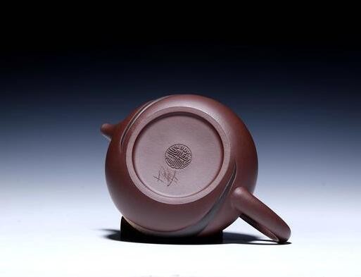

紫砂壺壺底部落款都是用陽文,字體極為工整。新壺如果用陽文,字體因為摹仿或顯呆板,或筆劃長短粗細不一。如果是用舊壺加刻新款,則所刻文字為陰文。
紫砂壺的款識(紫砂壺印款),是鑒定其年代及制作者姓名的重要佐證,因此也是作偽者最容易作假的地方。印章制作十分考究。名家的印章,或本人所制,或請篆刻名家專制,具有一定的藝術品位。而偽印章則難以達到這種水平,多呆滯無神。 印章形式使用合理。有的作者在同一壺上使用兩方或兩方以上不同形式的印章,鈐印位置十分講究,整體上顯得和諧統(tǒng)一。 刻寫、鈐印位置適當。紫砂壺的款識一般位于壺的蓋內、底、把梢、腹四個部位。

1、印章制作十分考究。名家的印章,或本人所制,或請篆刻名家專制,具有一定的藝術品位。而偽印章則難以達到這種水平,多呆滯無神。
2、印章形式使用合理。有的作者在同一壺上使用兩方或兩方以上不同形式的印章,鈐印位置十分講究,整體上顯得和諧統(tǒng)一。
3、刻寫、鈐印位置適當。紫砂壺的款識一般位于壺的蓋內、底、把梢、腹四個部位。
4、款識大小適宜??炭?、印章的大小與壺本身具有一定的協(xié)調性:款識的大小與壺的大小相協(xié)調,即壺大款識大,壺小款識也相應?。豢钭R大小與款識所處的部位相協(xié)調;底部的款識比蓋款、把梢款相應大一些,反之則很有可能是偽品。

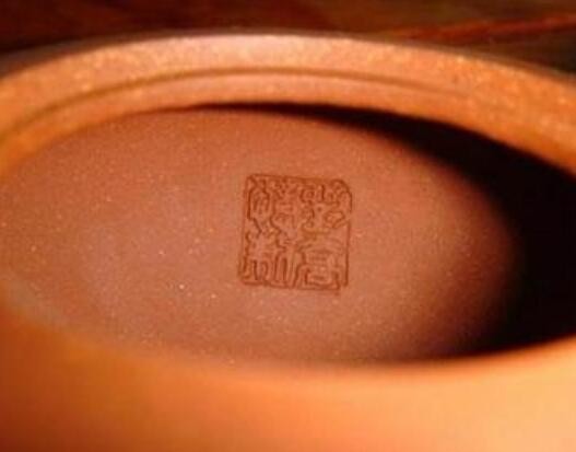

半手工紫砂壺和全手工紫砂壺的印章數(shù)量也是不同的,最大的區(qū)別就是半手工一般不會有內壁章,而全手工紫砂壺一般都會打上內壁章。這是只現(xiàn)在的紫砂壺,在一起并沒有這樣的習慣,現(xiàn)在制壺的時候,用內壁章來區(qū)分全手和半手,才會特別進行區(qū)分的。
紫砂壺一般情況下可能是3個章、4個章、5個章都是可能的,所以想要憑借印章的數(shù)量來判斷真假,或者看內壁章來鑒別全手工壺還是半手工壺是不準確的。因為還有一部分的全手工紫砂壺是沒有內壁章的,而有一部分半手工紫砂壺也可能有內壁章。

紫泥的壺通過肉眼觀看分辨其實是很容易的。首先,從泥料的外觀上看,如果這把紫泥的壺,他的泥料略顯干燥,這種壺她用的泥料肯定不是上好的紫砂原礦的紫泥泥料,因為制作機車壺基本上不會用紫砂,用黃泥料制作,并且看紫砂壺內的印章,一把純手工制作的紫砂壺,最少要四個印章,而機車壺一般不會有壺蓋印章,胡把印章甚至是壺內壁的印章,包括虎內壁一切的工痕,也能夠看出一般汽車壺在壺內壁有可能會有相對規(guī)整的紋理一致的制作痕跡,這種痕跡并非是手工制作的痕跡。
包括壺把內壁的位置應該有的,一些合攏線、連接線,如果沒有的話,都有可能是機車壺。
