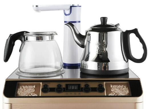

茶吧機(jī)的常見(jiàn)故障及修理方法?
一、Er1:表示水壺在沒(méi)水程況下干燒或是水壺傳感器短路了,排除方法如下:
A. 注入冷水,待水壺發(fā)熱溫度降到100度以下了,關(guān)閉電源開(kāi)關(guān),重新啟動(dòng)機(jī)器,解除干燒鎖機(jī)。
B. 電腦板上傳感器處有導(dǎo)電物短路了,去除導(dǎo)電物即可,關(guān)閉電源開(kāi)關(guān),重新啟動(dòng)機(jī)器,解除干燒鎖機(jī)。
C. 水壺里面的傳感器連接線外皮破損導(dǎo)致短路,將線分開(kāi)用膠布封好或是更換傳感器即可,關(guān)閉電源開(kāi)關(guān),重新啟動(dòng)機(jī)器,解除干燒鎖機(jī)。
二、Er2:表示沒(méi)有檢測(cè)到水壺,排除方法如下:
A.可能是耦合器出現(xiàn)接觸不良導(dǎo)致,用按住水壺轉(zhuǎn)動(dòng),如果錯(cuò)誤代碼有消失的時(shí)候,即更換耦合器即可。
B.可能是耦合器到電腦板之間的連接線有松脫或是斷開(kāi)連接,開(kāi)蓋檢查。
C.若以上兩種方法均不能排除故障,即可能是水壺內(nèi)部的溫度傳感器線松脫或是斷開(kāi)了,需更換水壺或水壺內(nèi)部的傳感器線。
三、Er4:制冷傳感器短路報(bào)警、開(kāi)路斷開(kāi)報(bào)警,更換制冷傳感器線即可以解除。
