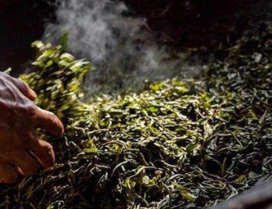

炒茶有四大基本步驟,即:
第一種:攤晾、殺青、整形、干燥。
第二種:殺青、揉捻、整形、精制。
二、炒茶葉的方法有哪些
炒茶葉有很多種方式,不僅是炒,還有抖甩或者是壓扣等等,一共有很多種手法。
1、抖茶葉:這主要是讓茶葉里面的水分去除掉。主要要點(diǎn)就是把手掌張開,稍微彎曲一點(diǎn)點(diǎn),然后把手里面的茶葉輕輕地進(jìn)行抖動,讓它們可以平穩(wěn)的均勻的倒進(jìn)鍋里面。
2、搭茶葉:這是讓茶葉散開,變得寬和大一些。要點(diǎn)是四指并攏,手心向下,使勁的壓一下茶葉。
3、拓茶葉:把鍋里面的茶葉放在手里面,這樣可以更方便的進(jìn)行抖茶葉和弄寬茶葉。要點(diǎn)在于四指伸直,手挨著茶葉,把茶葉從鍋底通過鍋壁粘在手上。
4、甩茶葉:讓茶葉均勻整齊的到鍋底下,讓茶葉互相交換位置,進(jìn)行呼吸,讓茶葉的葉子和芽頭整齊一些。手微微彎一些,手心向下,讓茶葉把芽包住,控干水分,這是茶葉炒制的后期手法了。
5、奈茶葉:這個(gè)作用是讓茶葉可以變得表面潔凈有光澤,摸起來滑嫩平滑一些。把手掌展開,把茶葉使勁的從鍋底向外推,這樣可以讓茶葉光滑很多。
6、抓茶葉:讓里面和外面的茶葉換一下位置,把茶葉攥緊一些。這是炒制茶葉最簡單的一步,只要用五指使勁抓住茶葉,讓茶葉變成一條條的就可以。
炒茶葉可不僅僅是名字上那幾個(gè)字那么簡單,是要花費(fèi)很多步驟,很多時(shí)間,還有非常高的日照要求的。所以,精細(xì)的按照炒茶葉步驟做出來的茶葉,味道是非常特別的,當(dāng)然價(jià)格也是非常貴的了。不過,這樣的茶葉營養(yǎng)是可以完全發(fā)出來的,是很值得嘗試的。
三、炒茶步驟是什么?
炒茶主要和數(shù)高分為生鍋,二青鍋,熟鍋三個(gè)步驟組成的。
1、首先是生鍋,用普通的飯鍋,然后鍋呈現(xiàn)25-30度的傾斜,再用毛竹扎成炒茶的掃把,將大概100g的茶量投入到鍋中,然后用炒茶掃把,將茶葉在鍋中高速旋轉(zhuǎn),生鍋炒茶的溫度盡量保持在180-200度之間。
2、第二步是二青鍋,也就是對茶葉進(jìn)行持續(xù)的殺青以及初步的揉捻成條狀的工作,鍋內(nèi)的溫度會比生鍋的時(shí)候略低,使用炒茶掃把在鍋內(nèi)旋轉(zhuǎn)的同時(shí),利用鍋中的摩擦力,一邊炒茶,一邊開始將茶葉初步揉搓成條狀,然后再將條狀的茶葉,放入到熟鍋中。
3、第三步是熟鍋,第二步結(jié)束以后,將條狀的茶葉放入到熟鍋中,鍋中的溫度保持在130-150度之間,茶葉這個(gè)時(shí)候已經(jīng)變得非常柔軟,這時(shí)候要對茶葉進(jìn)行溫柔地旋轉(zhuǎn)和抖動。
二青鍋:
主要起繼續(xù)殺青和初步揉條的作用,鍋溫比生鍋略低。因茶與鍋壁的摩擦力比較大,用力應(yīng)比生鍋大,所以要“帶把勁”,使葉子隨著炒茶掃帚在鍋內(nèi)旋轉(zhuǎn),開始搓卷成條,同時(shí)要結(jié)合抖散茶團(tuán),透畢山發(fā)熱氣。
當(dāng)葉片皺縮成條,茶汁粘著葉面,有粘手感,即可掃入熟鍋。熟鍋主要起進(jìn)一步做細(xì)茶條的作用,鍋溫比二青鍋喚尺更低,約130-150℃。
此時(shí)葉子已經(jīng)比較柔軟,用炒茶掃帚旋炒幾下,葉子即鉆到把內(nèi)竹枝內(nèi),有利于做條,稍稍抖動,葉子則又散落到鍋里。

五、如何炒青茶?
1、洗鍋,生火燒熱鍋。由于茶葉需要烘焙,量也較大,所以最好選用柴火灶。把鍋洗凈,生火并將鍋燒熱。
2、炒青。倒入采摘回來的茶葉,用竹筷反復(fù)翻動,直到將茶葉炒軟。此時(shí)需大火。
3、裝入簸箕。將炒軟的茶葉盛出譽(yù)純逗,裝入簸箕。盛出茶葉后,將鍋洗凈。
4、揉搓(搓茶)。擦茶褲寬需趁熱,用手反復(fù)揉搓,跟揉面差不多。將手在冷水中浸濕,這樣就不怕燙啦。當(dāng)茶葉揉搓成一團(tuán),感覺茶葉也涼了后,將揉成團(tuán)的茶葉散開,這一遍搓茶就算結(jié)束啦。
5、重炒并重復(fù)揉搓。將搓好的茶,放入熱鍋中再炒熱。同樣用筷子來回翻動至,直到茶葉充分加熱,后再裝出揉搓。重復(fù)5遍炒、搓過程才能制出好茶。
6、烘焙制干。經(jīng)過五遍反復(fù)炒、搓過程后,將最后一遍搓過的茶,放入熱鍋內(nèi),來回翻動五到十分鐘,接近干燥時(shí)需停止翻動,避免碎。最后熄滅明火,用灶內(nèi)余燼烘干即可。
