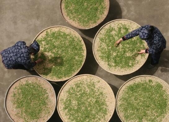

1、晾青:時(shí)間先短后長(zhǎng),攤青先薄后厚。

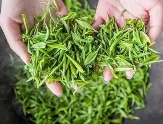

1、綠茶:鮮葉>殺青>揉捻>干燥>綠茶
(1)殺青方式:分為加熱殺青和蒸氣殺青。
(2)干燥方式:分為炒干(炒青)、烘干(烘青)和曬干(曬青)。

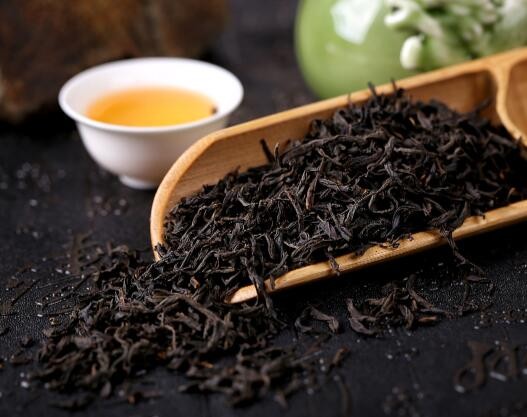

2、紅茶:鮮葉>萎凋>揉捻>發(fā)酵>干燥>紅茶
發(fā)酵:發(fā)酵是制造紅茶的關(guān)鍵,又稱“渥紅”,因葉片中含有生物催化劑“多酚氧化酶”,這種酶在高溫下會(huì)失去活性,所以紅茶不經(jīng)過殺青,所以酶保持了高度的活性。另外茶葉中含有一類叫做“茶多酚”的無色物質(zhì),茶多酚在多酚氧化酶的催化下,很容易氧化,變成紅色的化合物,這種化合物一部分溶于水,變成紅色的湯,一部分不溶于水,累積在葉片中變成紅色,紅茶的紅湯紅葉即如此形成的。
